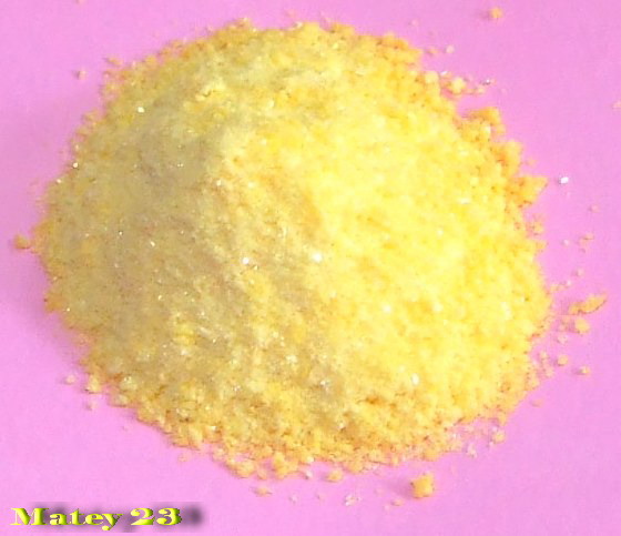

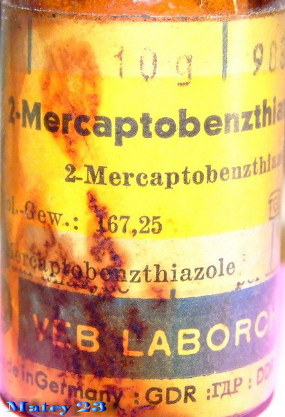

Merkaptobenztiazol2.jpg [ 55.58 KiB | Przeglądane 3051 razy ]
merkaptobenztiazol.jpg [ 84.45 KiB | Przeglądane 3058 razy ]
