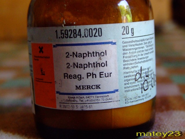

- Przechowywanie: Szczelnie zamknięte pojemniki ze szkła oranżowego.

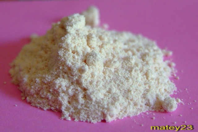

Własne spostrzeżenia: Stosowany głównie w farbiarstwie i do produkcji insektycydów, także w dermatologii (antyseptyk), perfumerii, jako surowiec w przemyśle farmaceutycznym, jako środek konserwujący oraz wskaźnik fluorescencyjny. Ważne znaczenie, głównie w farbiarstwie, mają wielofunkcyjne pochodne naftalenodioli. Używany jest również do produkcji barwników np. Oranżu II, którego kartę zamieściłem już kiedyś na WMO.
- Wzór strukturalny:
2-naphthol.gif [ 1.29 KiB | Przeglądane 4174 razy ]
2-naftol.jpg [ 70.17 KiB | Przeglądane 2826 razy ]
2-naftol 2.jpg [ 60.47 KiB | Przeglądane 2829 razy ]
