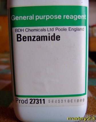

55-21-0.gif [ 495 Bajtów | Przeglądane 4768 razy ]
Benzamid2.jpg [ 50.98 KiB | Przeglądane 3321 razy ]
Benzamid.jpg [ 31.06 KiB | Przeglądane 3305 razy ]
