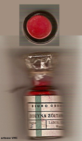

Własne spostrzeżenia: Eozyna jest czerwonym barwnikiem o charakterze kwasowym służącym do wybarwiania zasadowych cząstek struktur komórek, takich jak:
-cytoplazma,
-włókna kolagenowe,
-większość ziaren wydzielniczych w komórkach.
Eozyna barwi te struktury na kolor czerwony. Zazwyczaj stosowana jest w połączeniu z hematoksyliną, barwiącą struktury kwasowe, czyli zasadochłonne na kolor niebieski. Barwnik będący połączeniem hematoksyliny i eozyny (tzw. H+E) należy do najczęściej stosowanych w histologii. Podobnie, jak inne barwniki z grupy ftalein, eozyna zawiera w jednej ze swych form dodatkowy pierścień laktonowy.
Wzór strukturalny:
Z eozyną należy pracować w odpowiednim ubraniu ochronnym, okularach, rękawicach oraz masce przeciwpyłowej. Jeśli odczynnik dostanie się do oczu bądź na skórę należy przemyć je dużą ilością wody. Po spożyciu nalezy podać dużą ilość wody, spowodować wymioty oraz wezwać lekarza. Eozyna jest substancją palną. Niebezpiecznymi produktami wydzielającymi się podczas pożaru są HBr i Br2.
Karvon napisał(a):
Należy uważać, żeby się gdzieś nie wysypała, bo po chwili wszystko wokół będzie różowe: ubrania, blaty, ręce... Przez tydzień w labie wojowaliśmy żeby wszystko domyć :D
eozyna_y.png [ 13.84 KiB | Przeglądane 2817 razy ]
eozyna.JPG [ 41.7 KiB | Przeglądane 2838 razy ]
