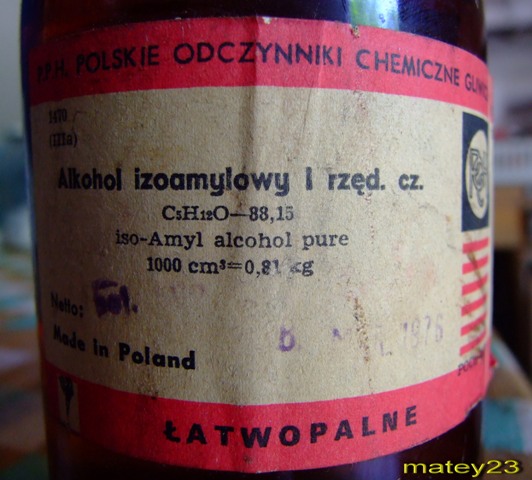

Akohol izoamylowy Irz..jpg [ 68.42 KiB | Przeglądane 3444 razy ]
