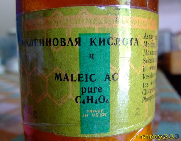

wzór strukturalny:
maleic acid, formula.JPG [ 2.75 KiB | Przeglądane 4325 razy ]
Kwas maleinowy.jpg [ 78.57 KiB | Przeglądane 3084 razy ]
Kwas maleinowy2.jpg [ 54.96 KiB | Przeglądane 3090 razy ]
