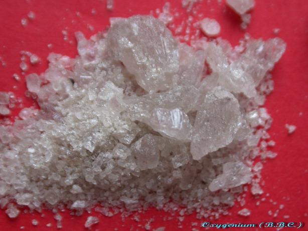

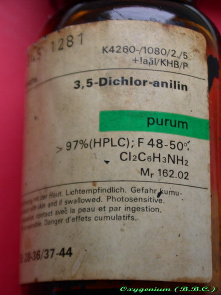

3,5-dichloroanilina, 2.jpg [ 91.35 KiB | Przeglądane 2800 razy ]
3,5-dichloroanilina, 1.jpg [ 67.65 KiB | Przeglądane 2797 razy ]
