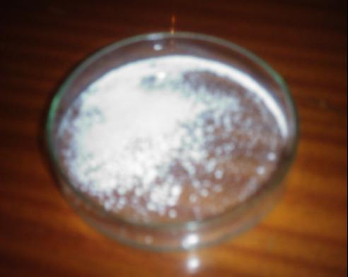

Komentarz: Paracetamol
DSC_01.JPG [ 20.79 KiB | Przeglądane 4023 razy ]

Prosze o zmianę zdjecia, na pewno jakiś user poratuje fotką :)
