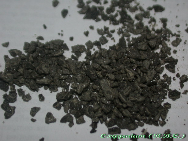

2,4-dichloroanilina, 2.jpg [ 91.04 KiB | Przeglądane 2201 razy ]

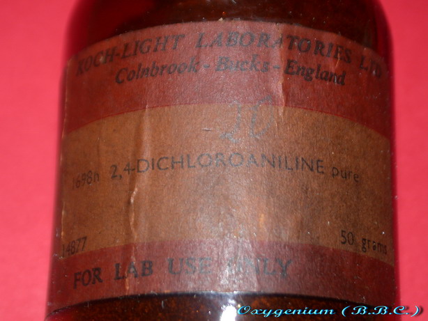

2,4-dichloroanilina, 1.jpg [ 78.75 KiB | Przeglądane 2200 razy ]
