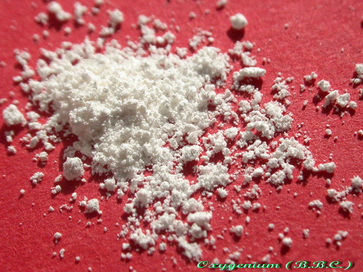

isophthalic acid, 2.jpg [ 176.65 KiB | Przeglądane 2566 razy ]
