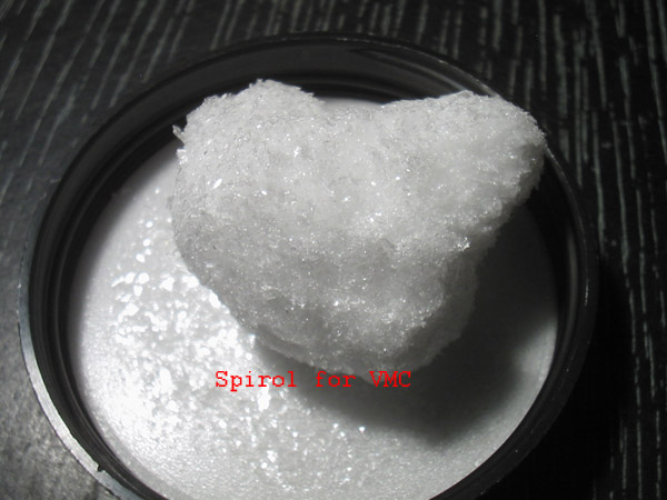

<center>AKRYLAMID
amid kwasu akrylowego
CH2:CH*CO*NH2
- Kolor: biały krystaliczny
- Gęstość: 1,12 g/cm3 (300C)
- Izotopy: nie dot.
- Rozpuszczalność w wodzie: 2150 g/l (300C)
- Rozpuszczalność w innych rozpuszczalnikach: etanol, aceton, octan etylu
- Temperatura topnienia: 82 - 850C
- Temperatura wrzenia: 125C
- Temperatura rozkładu: 150C
- Toksyczność: bardzo tox. : LD50: (doustnie szczury): 124 mg/kg, LD50 (skóra szczury): 400 mg/kg,LDL0 (doustnie królik): 126 mg/kg, LDL0 (skóra królik): 1000 mg/kg.
- Higroskopijność: ma ochotę do polimeryzacji
- Przechowywanie: w op. oryginalnych lub nowych z PP w temp. 4-8C !!
Własne spostrzeżenia: Absorbcja prze skórę i drogi oddech. silna trucizna T+,substancja rakotwórcza! !! zalecam przy pracy maskę okulary i rekawice ochronne uwaga łatwo wchłania sę przez skórę,
posiada tendencję do polimeryzacji powyżej 85C. Czuły na światło (polimeryzacja) i na temp.otoczenia

aamid.jpg [ 93.02 KiB | Przeglądane 3197 razy ]
