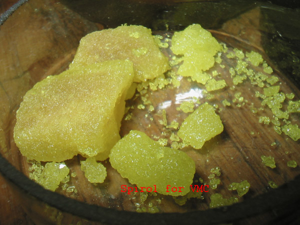

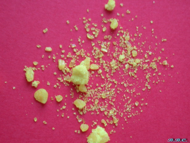

<center>O-NITROFENOL
2-hydroksynitrobenzen
C6H5NO3
- Kolor: intensywnie żółta
- Zapach: charakterystyczny dla fenoli, bardzo silny, drażniący, nieprzyjemny
- Gęstość: 1,26 g cm3 (20 °C)
- Rozpuszczalność w wodzie: 2,1 g / litr
- Rozpuszczalność w innych rozpuszczalnikach: dobrze rozpuszcza sie w eterze
- Temperatura topnienia: 44 - 45°C
- Temperatura wrzenia: 214 - 217 °C
- Palność: substancja palna, podczas pożaru wydzielają się toksyczne tlenki azotu. pożar mozna gasić gaśnicą proszkową lub a CO2. temp. zapłonu: 108 °C, temp. samozapłonu: 550 °C,
- Toksyczność: działa drażniąco na skórę; przy wdychaniu powoduje podrażnienie błon śluzowych i kaszel. po spożyciu wywołuje podrażnienie śluzówek przewodu pokarmowego, natomiast na skutek absorpcji większych ilości dochodzi do methemoglobinemii, bólów i zawrotów głowy, arytmii serca i spazmów.
LD50 (skóra, królik): pow. 7940 mg/kg; LD50 (szczur, doustnie): pow. 2830 mg/kg. trudnodegradowalny
- Przechowywanie: w szczelnym opakowaniu, w suchym pomieszczeniu, e temp. pok. (zalecane +15 °C do +25 °C)
Własne spostrzeżenia: mononitrofenole stosowane są jako produkty pośrednie w syntezie pestycydów o charakterze związków organofosforowych, barwników azowych, środków insektobójczych (np. phosalon), herbicydów, fungicydów.
pracujac z o-nitrofenolem unikac jednoczesnie reakcji z wodorotlenkami, silnymi utleniaczami, silnymi kwasami, azotanami i azotynami
inne nazwy: 2-hydroksynitrobenzen, 2-nitrofenol; ONP; mononitrophenol; 2-Notrophenol
CAS No: 88-75-5
masa cząsteczkowa: 139.11
