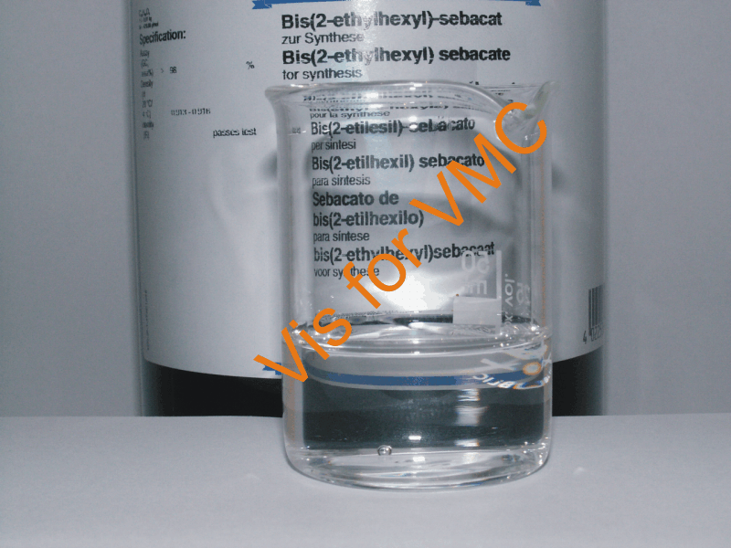

<center> SEBACYNIAN DWUOKTYLU (DOS)
Bis(2-etyloheksylu)sebacynian, CAS No: 122-62-3
C26H50O4
- Postać: ciecz
- Kolor: bezbarwny (jasno słomkowy-zależnie od czystości)
- Gęstość: 0,914g/cm3 ( 20*C)
- Rozpuszczalność w wodzie: mniej niż 1 g/l
- Temperatura topnienia: -55*C
- Temperatura wrzenia: 256*C
- Palność: palny, temperatura zapłonu:powyżej 200*C
- Toksyczność:nie jest sklasyfikowany jako substancja niebezpieczna
ORL-MUS LD50 9500 mg/ kg
IVN-RAT LD50 900 mg/ kg
IVN-RBT LD50 540 mg/ kg
- Higroskopijność: nie dotyczy
- Przechowywanie: szczelne opakowanie, suche pomieszczenie, temp. pokojowa, nie składować z silnymi utleniaczami, postępować zgodnie z ogólnymi zasadami bezpieczeństwa i higieny pracy z substancjami chemicznymi.
- Własne spostrzeżenia: diestr kwasu sebacynowego- plastyfikator PCV i inne, olej syntetyczny do pracy w niskich temp. krzepnie w -68*C!! o podobnych właściwościach jak adypinian dioktylu lecz o lepszych parametrach wskaźnika lepkości, lepkości kinematycznej, wyższej temp. zapłonu. Dużo lepsze charakterystyki smarne posiada z kilkunasto procentowymi domieszkami krzemianu magnezu. Stosowany również jako olej silnikowy w lotnictwie.
dos.gif [ 374.79 KiB | Przeglądane 2700 razy ]
