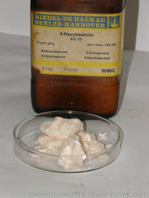

<center>HEKSYLOREZORCYNA
1,3-dihydroksy-4-heksylobenzen
c<SUB>12</SUB>h<SUB>18</SUB>o<SUB>2</SUB>
- Kolor: szary do białego
- Gęstość: g/cm3 w 20*C
- Rozpuszczalność w wodzie: 0,5 g/l w 20*C
- Temperatura topnienia: 64-67*C
- Temperatura wrzenia: 333-335*C w 1013hPa
- Palność: palny
- Toksyczność: LD50 (doustnie szczur) 550 mg/kg
- Przechowywanie: szczelne pojemniki z ciemnego szkła. Temperatura pokojowa.
Własne spostrzeżenia: Numer CAS:136-77-6
heksylorezorcyna.jpg [ 3.38 KiB | Przeglądane 4054 razy ]
heksylorezorcyna.jpg [ 46.48 KiB | Przeglądane 3037 razy ]
5 gru 2008, o 14:49
niezbyt dużo spostrzegłeś :wink:
Heksylorezorcynol jest zwiazkiem o działaniu znieczulającym, antyseptycznym i przeciwrobaczym. Może byc stosowany do leczenia niewielkich skórnych infekcji oraz leczniczych plukanek do ust. Jest składnikiem leku o nazwie Strepsils.
Dobrze rozpuszcza sie w etanolu i eterze.
dodawany jest do żywnosci celem zapobieganiu jej ciemnieniu.
Inne nazwy: 4-Hexyl-1,3-benzenediol; 4-Hexylresorcinol; 4-n-hexylresorcinol; Ascaryl; crystoids anthelmintic; Gelovermin; Caprokol; Hexylresorcinol; 4-Hexylresorcin (Dutch); 4-hexilresorcinol (Spanish); 4-hexylrésorcinol (French); 4-hexylresorcine
