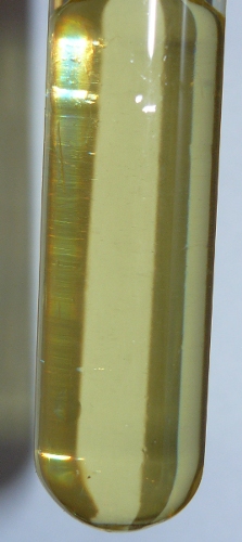

Na zdjęciu mieszanina izomerów orto i para.</center>

nitrotoluen.JPG [ 65.48 KiB | Przeglądane 4468 razy ]
