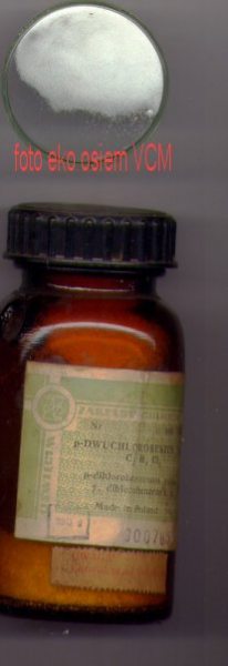

1,4-dichlorobenzen, C6H4Cl2, p-dichlorobenzen
Post 1,4-dichlorobenzen, C6H4Cl2, p-dichlorobenzen
<center>Dichlorobenzen
1,4-dichlorobenzen, p-dichlorobenzen, 1,4-dichlorek fenylu
C6H4Cl2
-Postać- krystaliczne ciało stałe
-Kolor- biały lub bezbarwny
-Zapach- charakterystyczny
-Gęstość- 1,23g/cm3 (20*C)
-Izotopy- nie dotyczy
-Rozpuszczalność w wodzie: nierozpuszczalny
-Rozpuszczalność w innych rozpuszczalnikach: alkochol etylowy, eter etylowy i naftowy, chloroform, benzen
-Temp. topnienia- 53*C
-Temp. wrzenia- 174,5*C
-Temperatura zapłonu- 66*C (zamknięty pojemnik)
-Palność- palny
-Toksyczność- ma działanie narkotyczne na organizm ludzki, LD50 oral-rat < 2000 mg/kg
-Przechowywanie: w orginalnych opakowaniach, szczelnie zamkniętych w wentylowanym i chłodnym pomieszczeniu
Własne spostrzeżenia- stosuje się go do syntezy barwników i półproduktów farmaceutycznych, środki przeciwmolowe, jest czynnikiem dezynfekującym powietrze
