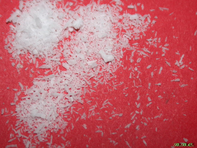

- Postać: ciało stałe, lśniące igiełki
- Kolor: substancja bezbarwna
- Zapach: bardzo słabo wyczuwalny
- Gęstość: 1,504 g/cm3
- Rozpuszczalność w wodzie: 50 g/l w 20 °C
- Rozpuszczalność w innych rozpuszczalnikach: dobrze rozpuszcza się w alkoholu, eterze dietylowym
- Temperatura topnienia: 117-119 °C
- Temperatura wrzenia: 128 °C /17 hPa
- Palność: Substancja palna. Pyły i pary, mogą w określonych warunkach tworzyć z powietrzem mieszany wybuchowe. Pary są cięższe od powietrza, gromadzą się przy powierzchni i w dolnych partiach pomieszczeń. Pożar można gasić gaśnicą zarówno wodną, jak i pianową, proszkową oraz z CO2.
- Toksyczność: Najwyższe dopuszczalne stężenie w środowisku pracy (NDS): 10 mg/m3. LD50 (domięśniowo, szczur) = 1510 mg/kg. Wdychanie pyłów i oparów bezwodnika kwasu bursztynowego może prowadzić, w lżejszych przypadkach, do kaszlu, podrażnienia ust i gardła, czasami bólu w klatce piersiowej. W groźniejszych przypadkach dezorientacja, senność i utrata przytomności; mogą pojawić się drgawki. Rzadkim powikłaniem jest skrócenie oddechu z pieniącą się śliną (obrzęk płuc). Po 1-2 dniach może rozwinąć się zapalenie oskrzeli. Spożycie powoduje ból w ustach, gardle, przełyku i żołądku, zaburzenia żołądkowo-jelitowe oraz objawy typowe dla anemii, podrażnienie jamy ustnej, podniebienia miękkiego i migdałów, stany zapalne śluzówek, nadżerki i próchnica zębów. Występują wymioty, które mogą być one połączone z biegunką i krwawym stolcem. W kontakcie ze skórą mogą powstawać podrażnienia, zaczerwienienia oraz pęcherze.
- Higroskopijność: nieznaczna
- Przechowywanie: substancja stabilna. Przechowywac w szczelnym opakowaniu, najlepiej szklanym. Unikać kontaktów z kwasami, utleniaczami.
