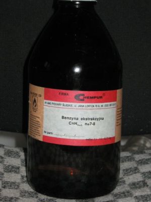

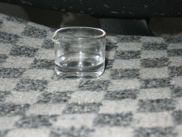

<center>BENZYNA EKSTRAKCYJNA
Mieszanina ciekłych węglowodorów alifatycznych
CnH2n+2, gdzie: n = 7-8
- Postać: ciecz
- Kolor: bezbarwny
- Zapach: charakterystyczny eteryczny
- Gęstość: 0,7 g/cm3 w 20°C
- Temperatura topnienia: -95°C
- Temperatura wrzenia: 90°C
- Palność: wysoce łatwopalny, pary cięższe od powietrza, tworzy z powietrzem mieszaninę wybuchową, temperatura samozapłonu: 220°C, temperatura zapłonu: -6°C, granice wybuchowości:
dolna: 1,1% obj.
górna: 7,5% obj.
Toksyczność: Może powodować raka, działa drażniąco na skórę, może powodować uszkodzenie płuc w przypadku połknięcia, pary mogą wywoływać uczucie senności i zawroty głowy. W przypadku połknięcia należy wypić dużą ilość wody, unikać wymiotów, nie płukać żołądka, wziąć olej parafinowy (3ml/kg) i węgiel aktywny, nie pić mleka i olejów jadalnych.
- Przechowywanie: dobrze wentylowane pomieszczenie, brak źródeł ognia w pobliżu, szklane, szczelne naczynia (nie z tworzywa sztucznego)
Własne spostrzeżenia: Benzyna ekstrakcyjna - jest to benzyna lekka (zawierająca węglowodory o liczbie atomów węgla od 7 do 8 ). Używa się jej głównie jako rozpuszczalnik. Jest to bardzo ruchliwa i lotna ciecz. Przy pracy z nią należy unikać ognia i silnych utleniaczy. Trzeba również uważać, żeby jej nie rozlewać (o co nie trudno).
