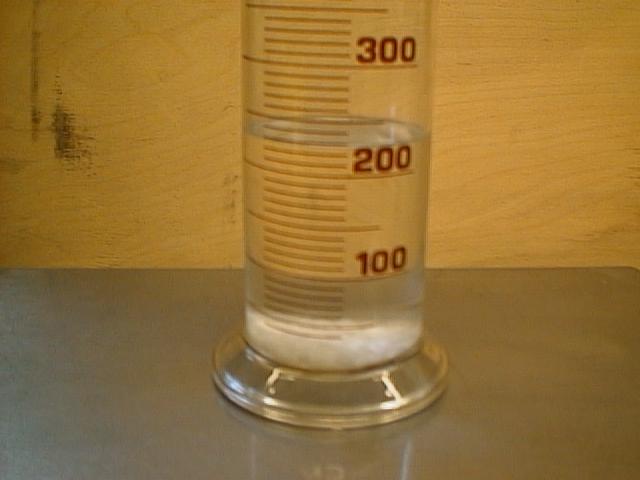

<center>Alkohol metylowy
Metanol
CH<sub>3</sub>OH
- Postać: Ciecz
- Kolor: Bezbarwny
- Zapach: charakterystyczny etanolowy
- Gęstość: 0,79 g/cm3 (20*C)
- Rozpuszczalność w wodzie: miesza się w każdym stosunku
- Rozpuszczalność w innych rozpuszczalnikach: B.d
- Temperatura topnienia: -98*C
- Temperatura wrzenia: 65*C
- Palność: palny (Temperatura zapłonu: 11*C)
Toksyczność: LD50: (doustnie szczury): 5628 mg/kg, LC50 (inhalacja szczur): 64000 ppm obj./4 h
LDL0: (doustnie człowiek): 143 mg/kg
przy kontakcie ze skórą: powolna absorpcja
- Przechowywanie: szczelne opakowania, dobrze wentylowane pomieszczenie. Z dala od źródeł ognia i ciepła.
Temperatura pokojowa (zalecane od +15 do +25*C).
Chronic przed osobami nie upoważnionymi.
Własne spostrzeżenia: Jako iz metanol jest trujący nie należy wdychac jego par. Przy pracy z nim należy zachowac należyte środki ostrożności(rękawiczki ochronne i okulary to minimum). Przy spożyciu: zapewnić dostęp świeżego powietrza, wywołać wymioty. Podać poszkodowanemu do wypicia szklankę 40% alkoholu. Używany jest jako rozpuszczalnik (rozpuszczają się w nim tłuszcze, żywice i pokosty) Stosowany jako paliwo w silnikach używanych w motocyklach żużlowych. Ogólnie szeroko stosowany w chemii organicznej.
Wykorzystuje się go tez do produkcji MW azotanu(v) metylu(myrol).
Komentarz: metanol
