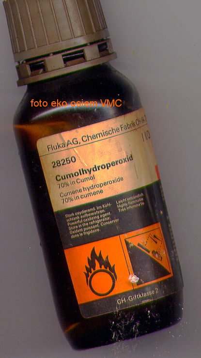

<center>KUMEN
2-fenylopropan
C<sub>9</sub>H<sub>12</sub>
- Postać: ciecz
- Kolor: bezbarwna
- Zapach: aromatyczny
- Gęstość: 0,86 g/cm<sup>3</sup> w 25*C
- Rozpuszczalność w innych rozpuszczalnikach: dobrze rozpuszcza się w rozpuszczalnikach organicznych
- Temperatura topnienia: -97*C
- Temperatura wrzenia: około 152-153*C
- Palność: palny
- Toksyczność: Xi, N. LD50 (doustnie szczury): 1400mg/kg; LC50 (skóra królik): 12300mg/kg. Jeśli kumen dostanie się do naszego organizmu to nie pić alkoholu gdyż potęguje on jego działanie. Jego toksyczne działanie skupia się na wątrobie.
- Przechowywanie: Butle szklane lub z tworzywa sztucznego w temperaturze pokojowej.
Własne spostrzeżenia: Czasem nazywa się go kumolem. Wykorzystuje się go do produkowania acetonu oraz fenolu jednocześnie poprzez metodę kumenową (fenol od acetonu rozdziela się poprze destylację). W życiu codziennym stosowany jest on do wyrobu farb i lakierów jako rozpuszczalnik. Kumen podwyższa też liczbę oktanową paliw więc dodaje się go do paliw (lotniczych).
Otrzymuje się go w reakcji benzenu z propenem w procesie alkilowania w obecności katalizatora, np. FeCl<sub>3</sub>, AlCl<sub>3</sub>. Produkuje się go również z ropy naftowej i smoły węglowej poprzez reforming.
kumen.jpg [ 50.44 KiB | Przeglądane 2141 razy ]
