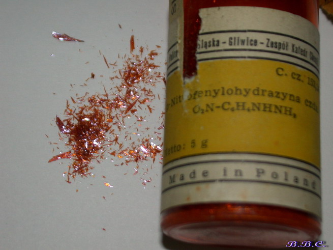

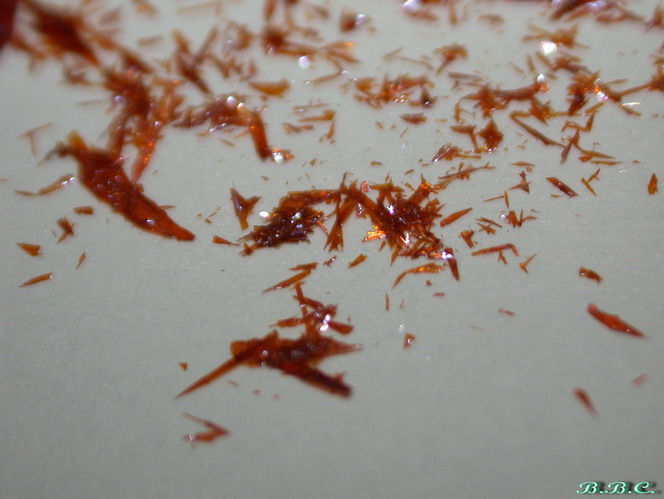

<center>p-NITROFENYLOHYDRAZYNA
p-nitrofenylohydrazyna
C6H7N3O2
- Postać: ciało stałe, lśniące kryształy lub proszek
- Kolor: czerwonozłoty
- Rozpuszczalność w wodzie: słabo rozpuszczalna w zimnej wodzie
- Temperatura topnienia: 157 °C (rozkład)
- Temperatura rozkładu: 157 °C
- Palność: substancja łatwopalna, szczególnie łatwo zapalająca się w przypadku bliskości otwartego ognia, iskier, gorących powierzchni, wybuchowa w podwyższonej temperaturze
- Toksyczność: Powoduje podrażnienia układu oddechowego, skóry i oczu. Szczególnie niebezpieczna w przypadku połknięcia, oprócz poważnych podrażnień, biegunki, mdłości i wymiotów przyczynia się do uszkodzenia centralnego układu nerwowego. Wdychanie oparów prowadzi do obrzęku płuc. LD50 (doustnie, myszy): 250mg/kg
- Higroskopijność: związek praktycznie niehigroskopijny
- Przechowywanie: związek stabilny w temp pokojowej, przechowywać w szczelnych opakowaniach, w chłodnym, przewiewnym miejscu, z dala od źródła ognia, iskier, ciepła.
Własne spostrzeżenia: Związek jest stabilizowany dodatkiem 10-18 % wody. Unikać silnych zasad i czynników utleniających.
wzór strukturalny:
Związek znany jest pod nazwą: p-hydrazynonitrobenzen, 4-Nitrophenylhydrazine; p-Hydrazinonitrobenzene; p-Nitrophenylhydrazine; PNPH;
masa cząsteczkowa: 153,14; CAS numer: 100-16-3
