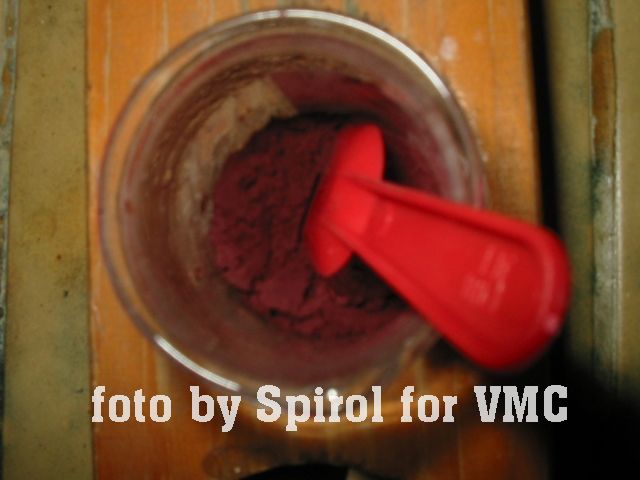

<center>Mureksyd
Sól amonowa kwasu 5,5'-nitrylodibarbituranowego
C8H8N6O6
-Postać- krystaliczne ciało stałe
-Kolor- ciemno czerwony (rubinowy)
-Zapach- brak zapachu
-Gęstość-
-Izotopy- nie dotyczy
-Rozpuszczalność w wodzie: mała (1g/L - 20*C)
-Temp. topnienia- 300*C
-Temp. wrzenia-
-Temperatura zapłonu- nie dotyczy
-Palność- niepalny
-Toksyczność-
-Przechowywanie: Szczelne pojemniki, miejsce zimne, suche i wentylowane
Własne spostrzeżenia- stosowany w chemi ilościowej jako wskaźnik do oznaczania wapnia, niklu, kobaltu, miedzi oraz niektórych pierwiastków żadkich:
-z Ni i Co w roztworze amoniakalnym - kompleksy o barwie żółtej
-z Cu w roztworze amoniakalnym - kompleksy o barwie pomarańczowej
-z Ca w roztworze bardzo alkalicznym - kompleksy o barwie czerwonej
Przy pH=9 przejście z czerono-fioletowego w fioletowy, przy pH=11 przejście z fioletowego w niebiesko-fioletowy
Mureksyd1.jpg [ 34.68 KiB | Przeglądane 2588 razy ]
