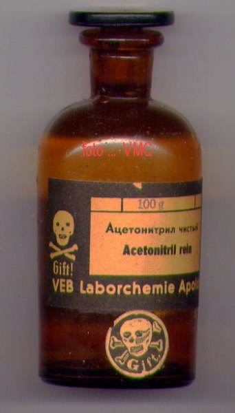

<center>Acetonitryl
cyjanek metylu
C2H3N, CH3CN
-Postać- ciecz
-Kolor- bezbarwny
-Zapach- bezzapachu
-Gęstość- 0,786g/cm3
-Izotopy- nie dotyczy
-Rozpuszczalność w wodzie: mieszalny
-Temp. topnienia- -48*C
-Temp. wrzenia- 80*C
-Temperatura zapłonu- 6*C
-Palność- silnie palny
-Toksyczność- toxyczny (grupa T+), ponieważ jest metabolizowany do HCN, ORL-RAT LD50 2460 mg/kg, IHL-RBT LC50 2828 ppm/4h, ORL-RBT LD50 50 mg/kg, SCU-RAT LD50 5000 mg/kg, IVN-RAT LD50 1680 mg/kg, SCU-MUS LD50 4480 mg/kg, ORL-CAT LD50 200 mg/kg, IHL-CAT LC50 18 g/m3
-Przechowywanie: niestabilny,nie nalezy trzymac go z metalami alkalicznymi, kwasami, reduktorami i utleniaczami oraz z zasadami. W szczelnym opakowaniu z ciemnego szkła
Własne spostrzeżenia- używany jako rozpuszczalnik oraz jako produkt pośredni do produkcji wielu pestycydów i perfum, oraz w chemii organicznej w syntezach
cyjanek metylu.jpg [ 30.11 KiB | Przeglądane 2592 razy ]
