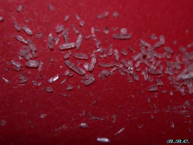

kwas adypinowy 2.jpg [ 138.46 KiB | Przeglądane 2367 razy ]

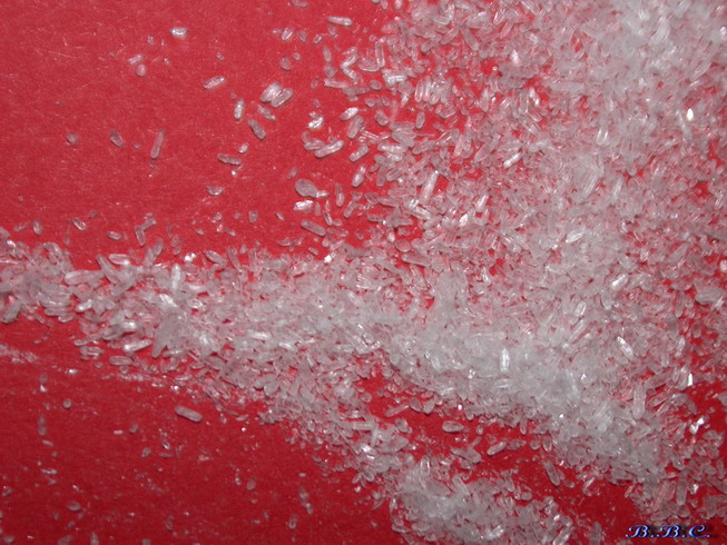

kwas adypinowy 1.jpg [ 93.45 KiB | Przeglądane 2365 razy ]
