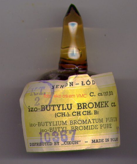

<center>Bromek izobutylu
1-bromo-2-metylopropan, bromoizobutan
C4H9Br
-Postać- ciecz
-Kolor- bezbarwny do żółtego
-Zapach-
-Gęstość- 1,266g/cm3
-Izotopy- nie dotyczy
-Rozpuszczalność w wodzie: 0,51 g/L (18°C)
-Temp. topnienia- -119*C
-Temp. wrzenia- 91*C (rozkład w >108*C)
-Temperatura zapłonu- 18*C
-Palność- bardzo palny
-Toksyczność- mouse-inh: LC50 = 50500 mg/m3, TDLo-mouse = 3000 mg/kg/8W-I, szkodliwie działa na tkankę wątroby
-Higroskopijność:
-Przechowywanie: Szczelne pojemniki szklane w suchym, chłodnym i przewiewnym miejscu.
Własne spostrzeżenia- Bardzo niebezpieczny związek, bardzo niska temperatura sapozapłonu, wydziela dużą ilośc oparów
Otrzymywanie:
http://www.p.lodz.pl/chemia/i18/preparatyka/preparaty/bromek_izobutylu.htm
bromek butylu.jpg [ 35.35 KiB | Przeglądane 2761 razy ]
