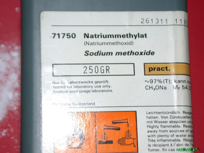

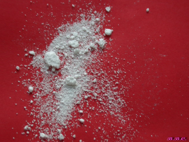

<center>SODU METANOLAN
CH3ONa
- Postać: ciało stałe - puszysty proszek
- Rozpuszczalność w wodzie: reaguje z wodą
- Rozpuszczalność w innych rozpuszczalnikach: rozpuszczalny w alkoholach
- Temperatura topnienia: 127 °C (rozkład)
- Temperatura wrzenia: : > 450 °C
- Temperatura rozkładu: 127 °C
- Palność: Substancja bardzo łatwopalna. Tworzy mieszaniny wybuchowe z powietrzem W przypadku pożaru należy zastosować gaśnicę proszkową lub piasek zapobiegać wyładowaniom elektrostatycznym
- Toksyczność: Ostra toksyczność: LD50: (doustnie, szczury): 800 mg/kg; LD50: (skóra, szczury): > 2000 mg/kg W przypadku kontaktu ze skórą wywołuje bolesne oparzenia i zaczerwienienie, na skutek inhalacji powoduje poważne uszkodzenia dróg oddechowy, szczególnie destrukcyjnie działa na śluzówki i wywołuje obrzęk płuc. Połknięcie doprowadza do poważnych poparzeń ust, gardła i żołądka, pojawiają sie wymioty, ból gardła
- Higroskopijność: substancja higroskopijna, reaguje gwałtownie z wodą. W przypadku przechowywania w wilgoci może dojść do samozapłonu
- Przechowywanie: w szczelnych opakowaniach, przechowywać w suchym, chłodnym pomieszczeniu, z dala od ognia; związek jest czuły na działanie powietrza (zwłaszcza pary wodnej z powietrza) i światła
Własne spostrzeżenia: Metanolan sodu jest stosowany jako katalizator oraz środek metylujący w petrochemii, produkcji środków leczniczych i spożywczych. Występuje również pod nazwą metylan sodu. Ogrzewany rozkłada się z wytworzeniem CO2 oraz CO. Podczas pracy z tym związkiem należy unikać wody, podwyższonej temperatury, rozpuszczalników zawierających atom/y chloru, kwasów, silnych utleniaczy
masa molowa: 54,02 g/mol; Numer CAS: 124-41-4; pH: 14 (50 g/l H2O); Temperatura samozapłonu: 24 °C; Ciężar nasypowy: 600 kg/m3
