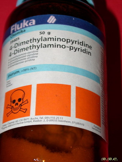

- Toksyczność: DMAP jest związkiem wysoko toksycznym, łatwo przenikającym przez skórę, powodując podrażnienia, związek jest szczególnie niebezpieczny w przypadku połknięcia lub wdychania oparów, pyłów. szczur, przez skórę: LD50 = 90 mg/kg; szczury doustnie: LD50 = 140 mg/kg; dożylnie myszy: LD50 = 56 mg/kg
- Higroskopijność: związek w pewnym stopniu jest higroskopijny, w przypadku przechowywania w nieszczelnym opakowaniu tworzą się bryłki
- Przechowywanie: przechowywać w szczelnym opakowaniu, w chłodnym, suchym, dobrze wentylowanym pomieszczeniu, unikać otwartego ognia, podwyższonej temperatury, źródeł ciepła

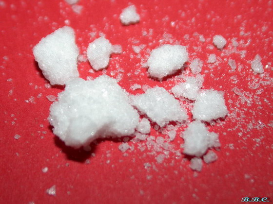

Własne spostrzeżenia: 4-(Dimetylamino)-pirydyna (DMAP) jest katalizatorem nukleofilowym stosowanym w licznych reakcjach, najczęściej acylowania (alkohole, fenole, aminy, enole, izocyjaniany), ale również przegrupowania i polimeryzacji
DMAP 2.jpg [ 84.78 KiB | Przeglądane 2493 razy ]
DMAP 1.jpg [ 61.18 KiB | Przeglądane 2493 razy ]
