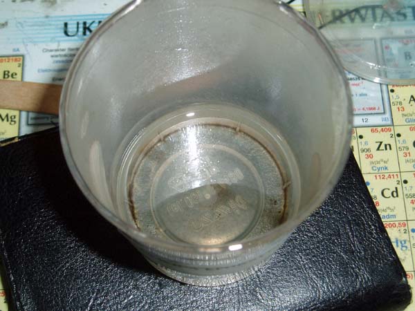

Własne spostrzeżenia: Otrzymuje się ją w wyniku prowadzenia reakcji polifenoli przykładowo z epichlorohydryną (tlenek 3-chloropropylenu, C<sub>3</sub>H<sub>5</sub>ClO). Możliwe są reakcje z innymi związkami epoksydowymi czy też dwuchlorohydrynowymi. Zamiast polifenolu można też wykorzystać glikol. Postać żywicy epoksydowej określa masa cząsteczkowa oraz struktura. Utwardzona żywica epoksydowa (do jej utwardzenia stosuje się specjalne utwardzacze) jest chemoodporna i wykorzystuje się ją przy produkcji laminatów, w klejach do metali, do zalewania elementów elektronicznych w celu ich ochrony, do utwardzania posadzek itd. Ogólnie żywica ta ma duże właściwości wiążące, więc znajduje duże zastosowanie w budownictwie i wszędzie tam gdzie potrzebne są silne i odporne środki wiążące. W przemyśle są sprzedawane różne rodzaje tych żywic o różnych właściwościach np. ślizgowych, elastycznych, kruchych etc.
zywica_epoksydowa.jpg [ 65.9 KiB | Przeglądane 2050 razy ]
