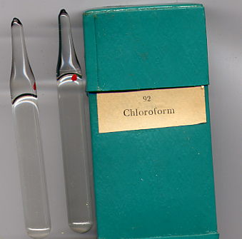

<center>Chloroform
trichloometan, trójchlorek metylenu, trójchlorek formylu
CHCl3
-Postać- ciecz
-Kolor- bezbarwny
-Zapach- słodki
-Gęstość- 1,4797g/cm3
-Izotopy- nie dotyczy
-Rozpuszczalność w wodzie:
-Temp. topnienia- -63*C
-Temp. wrzenia- 61*C
-Temperatura zapłonu- 980*C
-Palność- niepalny
-Toksyczność- grupa (T), ORL-RAT LD50 1194mg/kg, ORL-MAN LDLO 2514mg/kg, SCU-MUS LD50 704mg/kg, IHL-RAT LC50 47g*m-3/4h, IPR-MUS LD50 623mg/kg, ORL-GPG LD50 820mg/kg, SKN-RBT LD50 > 20000 mg/kg
-Przechowywanie: Szklane pojemniki w suchym i przewiewnym miejscu.
Własne spostrzeżenia- Główne zastosowanie jako rozpuszczalnik i półprodukt w syntezach organicznych(źródło rodników)
chloroform.jpg [ 15.39 KiB | Przeglądane 2417 razy ]
