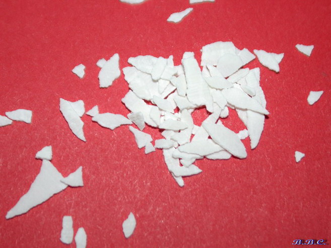

<center>BEZWODNIK FTALOWY
bezwodnik kwasu benzeno-1,2-dikarboksylowego
C8H4O3
- Postać: ciało stałe - płytki, proszek lub bryłki
- Zapach: charakterystyczny, duszący, słabo wyczuwalny
- Gęstość: 1,527 g/cm3 (20 °C)
- Rozpuszczalność w wodzie: słaba: 6 g/l w 20 °C
- Rozpuszczalność w innych rozpuszczalnikach: dobrze rozpuszcza się w etanolu i eterze dietylowym, gorącym benzenie
- Temperatura topnienia: 129-132 °C
- Temperatura wrzenia: 285 °C, sublimuje
- Palność: substancja palna. Pary wydobywające się ze stopionego bezwodnika tworzą z powietrzem mieszaniny wybuchowe. Pary są cięższe od powietrza - gromadzą się przy powierzchni i w dolnych partiach pomieszczeń. Pożar można gasić wodą, gaśnicą proszkową, pianową lub CO2. Pyły bezwodnika ftalowego są wybuchowe. Chronić przed wyładowaniami elektrostatycznymi
- Toksyczność: Bezwodnik ftalowy działa drażniąco na skórę, oczy i błony śluzowe. Stopiona substancja może powodować poważne oparzenia skóry, swędzenie, zaczerwienienia oraz pęcherze. Wywołuje zapalenia spojówek, niekiedy z uszkodzeniem rogówki, zapalenie oskrzeli, czasami także krwotoczne zapalenie płuc. W dużych stężeniach może spowodować gwałtowny skurcz krtani, mogący stać się przyczyną śmierci, czasami powstaje obrzęk płuc. Objawami zatrucia jest zapalenie spojówek, krwawienie z nosa, chrypka, kaszel, niekiedy krew w ślinie, zapalenie oskrzeli, rozedma płuc. Obserwowane są często reakcje alergiczne. LD50 (doustnie, szczur) = 4020 mg/kg
- Przechowywanie: przechowywać w szczelnym opakowaniu, najlepiej szklanym, w suchym, dobrze wentylowanym pomieszczeniu. Substancja stabilna. Unikać kontaktu z kwasami i alkaliami oraz z silnymi utleniaczami
Własne spostrzeżenia: bezwodnik ftalowy otrzymuje się głównie na drodze katalitycznego utleniania naftalenu lub o-krezolu powietrzem. Jest szeroko stosowany w syntezie organicznej, np. do produkcji żywic alkilowych, zmiękczaczy, tworzyw sztucznych, środków farmaceutycznych, substancji zapachowych, środków grzybobójczych, barwników (rodamina, barwniki antrachinonowe, ftaleinowe, ftalocyjanina).
BEZWODNIK FTALOWY występuje pod nazwami: bezwodnik kwasu ftalowego, isobenzofuran-1,3-dione
Masa cząsteczkowa: 148,12; Nr CAS: 85-44-9; Najwyższe dopuszczalne stężenie w środowisku pracy (NDS): 1 mg/m3; Gęstość usypowa: 500-700 kg/m3; Granice wybuchowości: dolna: 1,7 % obj., górna: 10,4 % obj; Ciśnienie pary: 0,01 hPa (20 °C), 26 hPa (150 °C); Temperatura zapłonu par stopionej substancji: 152 °C; Temperatura samozapalenia: 580 °C; Zakres tworzenia mieszanin wybuchowych z powietrzem: 1,7-10,5 % obj. (100-650 g/m3); Ciepło parowania w temperaturze wrzenia: 508 KJ/kg; Wartość pH: 2 (6 g/l/20 °C)
