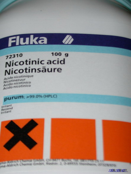

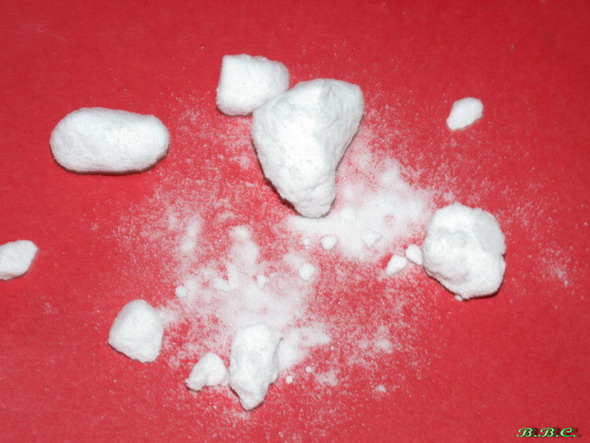

kw nikotynowy 2.jpg [ 79.96 KiB | Przeglądane 1642 razy ]
kw nikotynowy 1.jpg [ 53.68 KiB | Przeglądane 1645 razy ]
