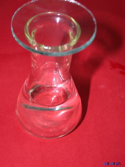

<center>MORFOLINA
Tetrahydro-1,4 oksazyna
C4H9NO
- Postać: oleista ciecz
- Kolor: świeżo destylowana morfolina jest bezbarwna, w miarę przechowywania nabiera lekko słomkowej barwy
- Zapach: charakterystyczny dla amin silny, nieprzyjemny, drażniący zapach
- Gęstość: 1,00 g/cm3 (20 °C)
- Rozpuszczalność w wodzie: bez ograniczeń
- Rozpuszczalność w innych rozpuszczalnikach: bardzo dobrze rozpuszcza się w większości popularnych rozpuszczalników organicznych
- Temperatura topnienia: - 5 °C
- Temperatura wrzenia: 129 °C
- Palność: Substancja łatwopaln, tworzy z powietrzem mieszaniny wybuchowe. W trakcie pożaru wydziela niebezpieczne pary tlenków azotu. W przypadku pożaru można stosować wodę, gaśnicę proszkową lub CO2
- Toksyczność: Działa szkodliwie w przypadku narażenia drogą oddechową, kontaktu ze skórą i po spożyciu. Wywołuje oparzenia i zaczerwienienia skóry oraz łzawienie oczu, przy wdychaniu powoduje podrażnienie błon śluzowych, kaszel, duszności, może dojść do obrzęków dróg oddechowych. Prace z morfoliną należy przeprowadzać pod sprawnie działającym wyciągiem, w okularach i rękawicach ochronnych. Ostra toksyczność: LD50 (doustnie szczury): 1050 mg/kg, LD50 (skóra królik): 500 mg/kg
- Higroskopijność: higroskopijna, łatwo wchłania parę wodną z powietrza
- Przechowywanie: Zapobiegać wyładowaniom elektrostatycznym, zastosować szczelne opakowania, chłodne dobrze wentylowane pomieszczenie, z dala od źródeł ognia i ciepła. Chronić przed światłem
Własne spostrzeżenia: Neutralizowanie morfoliny najlepiej jest przeprowadzać za pomocą kilkuprocentowego wodnego r-ru HCl. Nieodpowiednie materiały do współpracy: glin, metale nieżelazne, unikać silnych utleniaczy. Morfolina jest lotna z parą wodną. Posiada cechy aminy drugorzędowej i eteru cyklicznego. Ma własności zasadowe, ale słabsze, niż inne aminy II-rzędowe, co wiąże się z obecnością atomu tlenu w pierścieniu.. Stosowana jako półprodukt w syntezie organicznej oraz jako inhibitor korozji. Morfolina stosowana jest m. in. do produkcji antybiotyków i leków przeciwnowotworowych oraz fungicydów.
MORFOLINA znana jest pod nazwami: czterohydro-1,4-oxamina, tetrahydro-1,4 oksazyna, Diethylenimide Oxide;
masa cząsteczkowa: 87,12; Numer CAS: 110-91-8; pH: 10,6 (10 g/l H2O, 20 °C); temp. samozapłonu: 275 °C; temp. zapłonu: 31 °C; Granice wybuchowości: dolna: 1,8 % obj., górna: 15,2 % obj.
morfolina.jpg [ 55.83 KiB | Przeglądane 2583 razy ]
