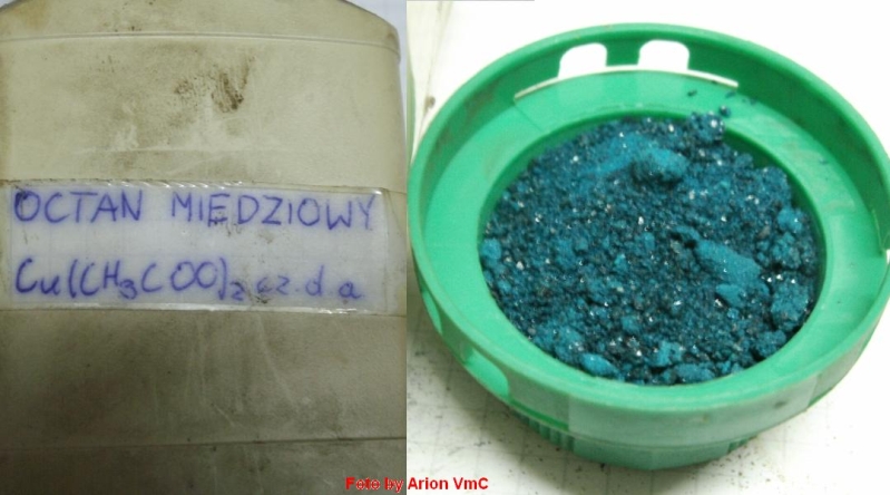

<center>OCTAN MIEDZIOWY
OCTAN MIEDZI (II) MONOHYDRAT
Cu(CH3COO)2 x H2O
- Kolor: ciemnoniebieskozielony
- Zapach: lekki kwasu octowego
- Gęstość: 1,882
- Rozpuszczalność w wodzie: 1g/14ml (0st.C), 1g/5ml (100st.C)
- Rozpuszczalność w innych rozpuszczalnikach: 1g w 25ml etanolu i 10ml gliceryny (w 20st.C)
- Temperatura topnienia: 115 st.C
- Temperatura wrzenia: -
- Temperatura rozkładu: 240 st.C
- Toksyczność: Klasa toksyczności Xn, N, Działa szkodliwie po połknięciu (LD50 szczur:710 mg/kg). Ryzyko poważnego uszkodzenia oczu. Przy wdychaniu pyłów podrażnienie
dróg oddechowych, zatrucie metalami ciężkimi po okresie utajenia, zapaść.
- Higroskopijność: nie jest higroskopijny, ale wietrzeje na suchym powietrzu.
- Przechowywanie: szczelne naczynia z ciemnego szkła lub tworzyw sztucznych.
- Własne spostrzeżenia: Kryształy maja pokrój jednoskośny. Ogrzewany w próżni w 100-155st.C przechodzi w sól bezwodną.
W roztworach wodnych ogrzanych do wrzenia przechodzi w sól zasadową o przybliżonym wzorze: Cu(CH3COO)2 x CuO x 6H2O
