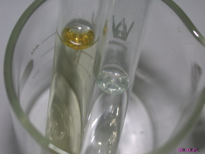

<center>SIARCZAN DIMETYLU
ester dimetylowy kwasu siarkowego
C2H6O4S
- Postać: ciecz
- Kolor: świeżo destylowany jest bezbarwny, w miarę przechowywania nabiera barwy lekko słomkowej
- Zapach: słabo wyczuwalny, słodkawy
- Gęstość: 1,33 g/cm3 (20 °C)
- Rozpuszczalność w wodzie: 0,028 g/cm3 (20 °C)
- Rozpuszczalność w innych rozpuszczalnikach: bardzo dobrze lub dobrze rozpuszczalny w rozpuszczalnikach organicznych
- Temperatura topnienia: - 32 °C
- Temperatura wrzenia: 188 °C
- Temperatura rozkładu: pow. 180 °C
- Palność: łatwopalny, pary cięższe od powietrza, tworzy mieszaniny wybuchowe z powietrzem, podczas pożaru wytwarzają się tlenki siarki, pożar można gasić zarówno wodą, CO2, jak i gaśnicą pianową bądź proszkową
- Toksyczność: środek rakotwórczy, szczególnie toksyczny w przypadku połknięcia lub wdychania; powoduje intensywne łzawienie; łatwo przenika przez skórę, środek parzący, może powodować reakcje alergiczne; działa destruktywnie na błony śluzowe. LD50 (doustnie szczury): 205 mg/kg, LC50 (wdychanie szczury): 45 mg/m3/4h; maksymalna dawka ekspozycji (MEL) przy dawce 0,05 ppm: 0,26 mg/m3, stężenie śmiertelne: 0,18 g/m3; stężenie niebezpieczne: 50 mg/m3
- Higroskopijność: umiarkowanie higroskopijny
- Przechowywanie: związek stabilny; ze względu na silnie toksyczny charakter przechowywać w szczelnych naczyniach, w dobrze wentylowanym pomieszczeniu, w temp. pokojowej ( zalecane +15 do +25 °C), z dala od źródeł ognia i ciepła, zapobiegać wyładowaniom elektrostatycznym
Własne spostrzeżenia: pracować pod wysokosprawnym wyciągiem, niezbędne jest zastosowanie rękawic ochronnych i okularów ochronnych; w czasie pożaru wydziela tlenki siarki; neutralizowanie: 10% roztworem amoniaku. Unikać podwyższonej temparatury oraz substancji: amoniak, aminy, azydki, sole kwasów tlenohalogenowych, silne utleniacze.
SIARCZAN DIMETYLU stosowany jest w syntezie organicznej jako czynnik metylujący (aminy, kwasy karboksylowe, tiole, fenole), rzadziej jako rozpuszczalnik, stabilizator, czynnik sulfonujący lub katalizator. Stosowany jest do produkcji leków, surfaktantów, pestycydów, barwników, odczynników fotograficznych.
Związek znany jest pod nazwami: dimetylosiarczan, monosiarczan dimetylowy, dimetylowy siarczan; masa cząsteczkowa: 126,13; granice wybuchowości: dolna: 3,6% obj, górna: 23,2% obj.; ciśnienie pary: 65 mbar (20 °C); temp. zapłonu: 83.3 °C; temp. samozapłonu: 436 °C; Numer CAS: 77-78-1
