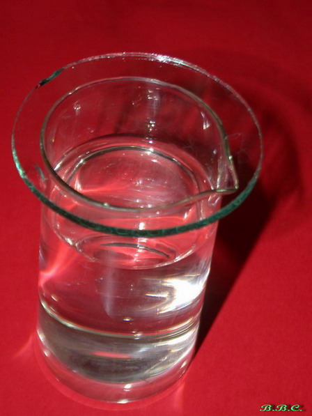

- Postać: ciecz
- Kolor: substancja bezbarwna
- Zapach: przyjemny, owocowy

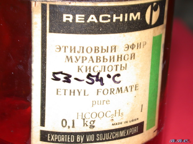

- Temperatura wrzenia: 54 °C
