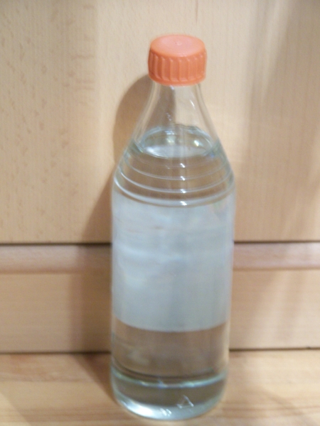

<center>TOLUEN</center>
<center>metylobenzen, fenylometan</center>
<center>C7H8</center>
- Postać: ciecz
- Kolor: bezbarwny
- Zapach: charakterystyczny
- Gęstość: 0,8669 g/cm3
- Rozpuszczalność w wodzie: 0,5g/l czyli praktycznie nierozpuszczalny
- Rozpuszczalność w innych rozpuszczalnikach: rozpuszcza się w etanolu, benzenie oraz eterze dietylowym
- Temperatura topnienia: -95 °C
- Temperatura wrzenia: 110,6 °C
- Temperatura rozkładu: -
- Palność: wysoce łatwopalna ciecz, tworzy z powietrzem mieszaniny wybuchowe
-Toksyczność: LD50: (doustnie, szczury): 636 mg/kg, LC50: (wdychanie, szczury): 49 g/m3/4h.Standardowe zabezpieczenia czyli okulary, fartuch, rękawiczki ewentualnie gdy tworzą się pary maska przeciwgazowa. Niebezpieczne jest wdychanie jego par, może być wchłaniany przez skórę.
- Higroskopijność: -
- Przechowywanie: szczelny pojemnik, zapobiegać wyładowaniom elektrostatycznym, w dobrze wentylowanym pomieszczeniu. Temperatura pokojowa, z dala od źródeł ognia i ciepła
Własne spostrzeżenia: Z toluenem należy pracować pod wyciągiem. Używany jest jako rozpuszczalnik oraz w procesie produkcji gumy, żywic, detergentów, barwników, trinitrotoluenu. Jest składnikiem wysokooktanowych paliw lotniczych. Numer CAS: 108-88-3. Temperatura zapłonu: 4 °C. Temperatura samozapłonu: 480 °C. Granice wybuchowości: dolna 1,2% obj. górna 8,0% obj.[/img]
toluen.JPG [ 157.87 KiB | Przeglądane 2228 razy ]
