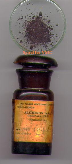

<center>Aluminon
sól amonowa kwasu aurynotrikarboksylowego
C22H23N3O9
(wzór strukturalny od Oxygenium)</center>
-Postać- ciało stałe
-Kolor- ciemnoczerwono-brązowy
-Zapach- słabo charakterystyczny
-Gęstość-
-Izotopy- nie dotyczy
-Rozpuszczalność w wodzie: rozpuszczalny około 800 g/l (20*C)
-Temp. topnienia-
-Temp. wrzenia-
-Temperatura zapłonu-
-Palność- niepalny
-Toksyczność- toksyczny (grupa T), IVN-MUS LD50 4 g/kg, Oral,rat: LD50 = 9 g/kg;
-Przechowywanie: Szklane pojemniki w suchym i przewiewnym miejscu.
Własne spostrzeżenia- Stosowany w chemii analitycznej w analizie wody do oznaczania glinu, tworzy z jonami Al(3+) w środowisku zbuforowanym octanem amonu (optymalne pH 5,3) związek wewnątrz kompleksowy o różowoczerwonym zabarwieniu, stabilny w warunkach normalnych
