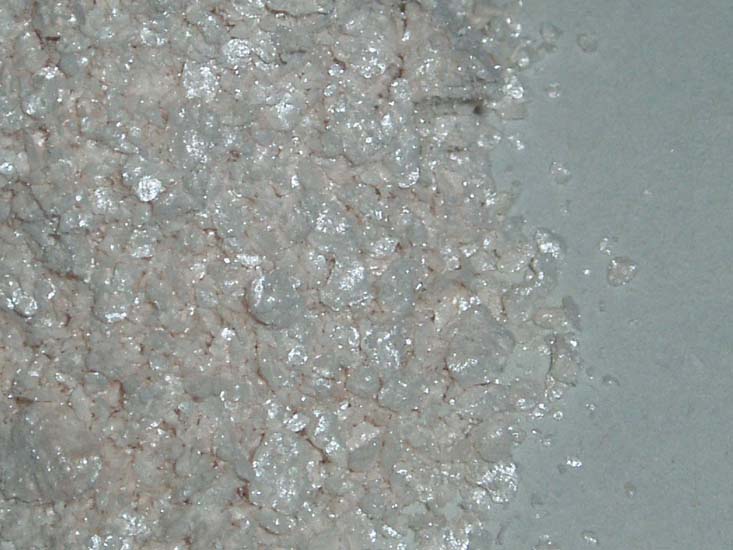

<center>BATOFENANTROLINA
4,7-difenylo-1,10-fenantrolina
C<sub>24</sub>H<sub>16</sub>N<sub>2</sub>
(wzór strukturalny od Oxygenium)</center>
- Kolor: biały do żółtego
- Rozpuszczalność w wodzie:
- Rozpuszczalność w innych rozpuszczalnikach: rozpuszcza się w metanolu w ilości 10g/l w 20*C
- Temperatura topnienia: około 215-220*C
- Toksyczność: nie jest substancją niebezpieczną
- Przechowywanie: słoje z tworzywa sztucznego lub szklanego. Dopuszczalne worki strunowe. Temperatura pokojowa.
Własne spostrzeżenia: Znajduje zastosowanie w chemii analitycznej. Tworzy chelaty (jest to związek kompleksowy zawierający ligand chelatujący skoordynowany do jonu metalu) z metalami np. molibden, wanad, żelazo itd. Łatwo tworzy pyły. Jest drogim odczynnikiem. Masa cząsteczkowa: 332,39 g/mol.
