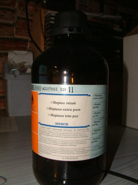

<center>HEPTAN
n-Heptan
C<sub>7</sub>H<sub>16</sub>
- Postać: ciecz
- Kolor: bezbarwny
- Zapach:
- Gęstość: 0,68 g/cm<sup>3</sup> w 20*C
- Rozpuszczalność w wodzie: 0,05g/l w 20*C
- Rozpuszczalność w innych rozpuszczalnikach: dobra w alkoholu etylowym, chloroformie, eterze dietylowym, acetonie
- Temperatura topnienia: -90,5*C
- Temperatura wrzenia: 98*C
- Palność: wysoce palny
- Toksyczność: Xn oraz N, czyli szkodliwy dla ludzi i dla organizmów wodnych. LD50 (szczury, doustnie): > 200 mg/kg, LD50 (królik, skóra): 3400 mg/kg
- Higroskopijność:
- Przechowywanie: szczelne butle w temperaturze pokojowej
Własne spostrzeżenia: Temperatura zapłonu 215*C. Jest to węglowodór z grupy alkanów o prostym łańcuchu. Należy uważać gdyż jest wysoce palny i lotny. Na skalę przemysłową otrzymuje się go z ropy naftowej poprzez destylacje frakcyjną. W laboratorium możemy go otrzymać w wyniku redukcji 4-heptanonu chlorowodorem.
<center>(CH<sub>3</sub>-CH<sub>2</sub>-CH<sub>2</sub>)<sub>2</sub>CO -> CH<sub>3</sub>-(CH<sub>2</sub>)<sub>5</sub>-CH<sub>3</sub></center>
Stosuję się go w syntezie organicznej (jako rozpuszczalnik), oraz dodaje się go do paliw, środek znieczulający, wzorzec do wyznaczania liczby oktanów (LO = 0).
heptan.jpg [ 30.69 KiB | Przeglądane 2270 razy ]
