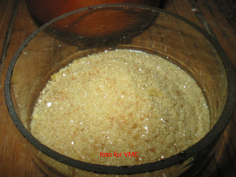

fotka kryształów:
dinitrofenol.jpg [ 35.72 KiB | Przeglądane 3627 razy ]
4 mar 2007, o 00:48

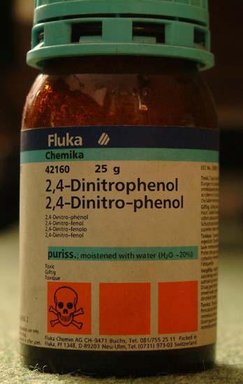

Kod:
http://forum.vmc.org.pl/files/24dinitrofenol_100.jpg
24dinitrofenol.jpg [ 132.63 KiB | Przeglądane 3595 razy ]
1 lip 2008, o 16:55
