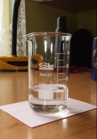

Własne spostrzeżenia: Jest najprostszym aromatycznym związkiem otrzymanym pierwszy raz przez Faradaya w roku 1825 (ze sprężonego gazu świetlnego). Było wiele kłopotów z ustaleniem wzoru, poprawny jako pierwszy zaproponował A. Kekule. Cząsteczka benzenu jest płaska, kąt między wiązaniami wynosi 120*. Wiadomym jest że ma budowę pierścieniową. Spalając się kopci. Sam benzen rozpuszcza tłuszcze, naftalen i wosk. Ogólnie jest dobrym rozpuszczalnikiem dla nie polarnych związków. Pod względem chemicznym jest trwały (w skutek delokalizacji elektronów), jednak łatwo ulega reakcji Friedla-Craftsa.
Na skalę przemysłową otrzymuje się go poprzez wyodrębnienie ze smoły pogazowej, poprzez reforming lekkich frakcji ropy naftowej, dealkilację toluenu oraz pirolizę lekkich frakcji ropy naftowej wraz z parą wodną. W laboratorium doświadczalnie możemy otrzymać benzen poprzez katalityczne odwodornienie cykloheksanu np. na platynie lub polimeryzacje acetylenu.
Na opisanie zastosowania benzenu trzeba by poświęcić dużo miejsca, jednak nie ma to większego sensu. Ogólnie benzen jest jednym z podstawowych odczynników chemii organicznej. Wykorzystuje się go przy produkcji barwników, leków, detergentów, włókien syntetycznych, pestycydów, tworzyw sztucznych, materiałów wybuchowych... itd... Metodą kumenową otrzymuje się z benzenu aceton. Oprócz tego często otrzymuje się tez wychodząc z benzenu anilinę i fenol. Powoli zostaje zastępowany innymi nie rakotwórczymi związkami (szczególnie jeśli zachodzi potrzeba użycia benzenu jako rozpuszczalnika), jednak dobra praktyka chemiczna ogranicza ryzyko zachorowania praktycznie do zera.
Komentarz: Benzen
DSCF0043.JPG [ 32.87 KiB | Przeglądane 6184 razy ]

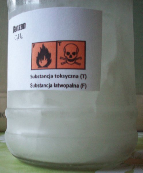

Załącznik:
Benzen stały.JPG [ 37.71 KiB | Przeglądane 5896 razy ]
A tu benzen w formie stałej =D
