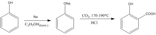

Przykładowa synteza:
Do kolby kulistej 500ml zaopatrzonej w chłodnicę zwrotną z podwójnym płaszczem chłodzącym wrzucić 10g czystego rozdrobnionego sodu, a następnie wlać bezwodny alkohol etylowy (100g; 2,17M; 127ml). Reakcję pozostawić aby przebiegała burzliwie, natomiast jeżeli alkohol zacznie przedostawać się do chłodnicy należy schłodzić mokrą szmatą kolbę lub strumieniem zimnej wody. Po przereagowaniu całego sodu dodać fenolu (40g; 0,425M). Alkohol oddestylować ogrzewając kolbę bezpośrednio płomieniem i co pewien czas wstrząsając aby rozdrobnić stałą pozostałość, która następnie szybko przenieść do moździerza i sproszkować. Proszek wsypać do kolby destylacyjnej 250ml umieszczonej na łaźni olejowej i przez szyjkę kolby doprowadzić rurkę z gazem, której wylot powinien być ok. 1cm nad fenolanem sodu. Łaźnię ogrzewać do temperatury 110 °C, a następnie przez 1 godzinę wprowadzać suchy dwutlenek węgla do kolby. Przez 4 godziny stopniowo podnosić temperaturę łaźni aby uzyskać 190 °C (20 °C/h), następnie utrzymywać 200 °C przez 1,5 godziny. Przez cały czas ogrzewania przepuszczać szybki strumień CO2 od czasu do czasu wyjmując rurkę i mieszając bagietką zawartość kolby aby reakcji uległa cała porcja fenolanu sodu. Mieszaninę po reakcji nalezy schłodzić, przenieść do szerokiej zlewki, roztwór zakwasić stężonym kwasem solnym i studzić w lodzie. Wytrącony kwas salicylowy sączyć za pomocą pompy podciśnienia, przemywając małą ilością wody. Wykrystalizować produkt z gorącej wody z dodatkiem węgla aktywnego dla usunięcia barwnych zanieczyszczeń.
Źródło: "Preparatyka organiczna", Arthur I. Vogel, Warszawa

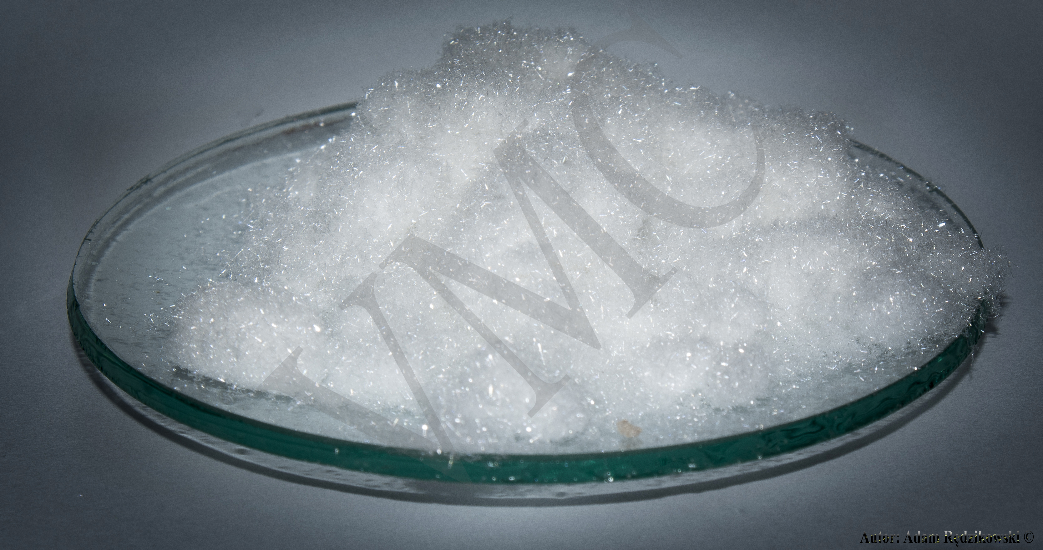

Z powodu braku zdjęcia związku, dodaję swoje.
