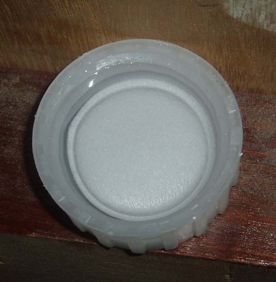

A w zlewce jest na serio glikol :wink:
glikol_dietylenowy.jpg [ 46.26 KiB | Przeglądane 2777 razy ]
