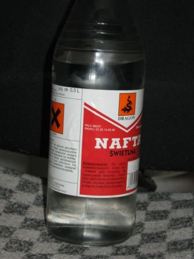

<center>NAFTA ŚWIETLNA
Frakcja kreozynowa z zachowawczej destylacji ropy naftowej
CnH2n+2, gdzie: n=9-15
- Postać: oleista ciecz
- Kolor: bezbarwny
- Zapach: charakterystyczny
- Gęstość: 0,83g/cm3 w 20*C
- Temperatura wrzenia: 180-285*C
- Palność: palny, z powietrzem może tworzyć mieszaniny wybuchowe, pary gromadzą się przy powierzchni ziemi (cięższe od powietrza), temperatura zapłonu: 60*C, temperatura samozapłonu: powyżej 230*C, granice wybuchowości:
dolna: 0,6% obj.
górna: 9,0% obj.
Toksyczność: mało toksyczny, mogą wystąpić podrażnienia w przypadku wdychania, kontaktu ze skórą lub oczami
- Przechowywanie: szczelne opakowania, suche pomieszczenie, temperatura pokojowa
Własne spostrzeżenia: Unikać silnych utleniaczy i źródeł ognia. Jest używana do celów oświetleniowych w lampach naftowych (stąd nazwa), jako rozpuszczalnik, paliwo do silników odrzutowych, turbośmigłowych i dieslowskich oraz jako zmywacz do czyszczenia narzędzi, różnych części i zabrudzonych elementów. Naftę odkrył polski farmaceuta Ignacy Łukasiewicz. On też jako pierwszy wykorzystał ją do celów oświetleniowych. Obecnie dużą część produkowanej nafty przerabia się na benzynę i inne produkty w procesach krakingu i reformingu. Otrzymuje się ją przez frakcjonowaną destylację ropy naftowej (nafta jest frakcją wrzącą w temperaturze 150-250*C). Rozróżniamy różne rodzaje nafty: nafta świetlna, nafta kosmetyczna itp. Nafta przydaje się w produkcji materiałów wybuchowych (ANFO, miedziankit).
