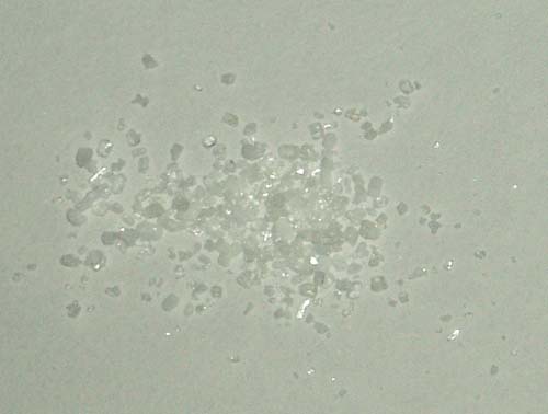

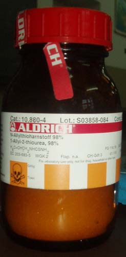

<center>N-ALLILOTIOMOCZNIK
N-Allilotriomocznik
C4H8N2S
wzór strukturalny od Oxygenium</center>
- Kolor: biały do przezroczystego
- Zapach: charakterystyczny czosnku
- Gęstość: 1,22 g/cm<sup>3</sup> w 20*C
- Rozpuszczalność w wodzie: 66g/l
- Temperatura topnienia: 75-78*C
- Toksyczność: Toksyczny. LD50 (szczury, doustnie): 200mg/kg
- Przechowywanie: Szczelne opakowania w temperaturze pokojowej.
Własne spostrzeżenia: Stosowany w analizie wody jako inhibitor przy badaniu biologicznego zapotrzebowania tlenu (BZT). Do tego celu wykonuje się wodny roztwór 25 gram na litr wody. Do butelki inkubacyjnej z 350cm<sup>3</sup> badanej wody dodaje się go 7 kropel.
