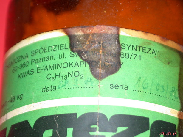

kw e-aminokapronowy, wzorek.JPG [ 3.47 KiB | Przeglądane 4235 razy ]
kw e-aminokapronowy II.jpg [ 93.63 KiB | Przeglądane 3141 razy ]
kw e-aminokapronowy I.jpg [ 100.44 KiB | Przeglądane 3147 razy ]
