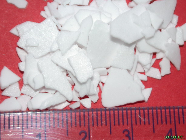

alkohol cetylowy 1.jpg [ 77.26 KiB | Przeglądane 3661 razy ]
