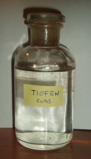

<center>TIOFEN
C<sub>4</sub>H<sub>4</sub>S
- Postać: ciecz
- Kolor: bezbarwna
- Zapach: charakterystyczny, benzyny
- Gęstość: 1,06 g/cm<sup>3</sup> w 20*C
- Rozpuszczalność w innych rozpuszczalnikach: etanol, eter etylowy, benzen
- Temperatura topnienia: -38*C
- Temperatura wrzenia: 84*C
- Toksyczność: szkodliwy; LD50 (szczury, doustnie): 1400 mg/kg
- Palność: palny
- Przechowywanie: szklane lub z tworzywa sztucznego butle w temperaturze pokojowej.
Własne spostrzeżenia: Tiofen jest związkiem heterocyklicznym, cyklicznym sulfidem (siarczkiem organicznym), który zawiera w swoim pierścieniu heteroatom siarki. Jest ruchliwą cieczą. Ogólnie jego właściwości fizyczne są zbliżone do benzenu. Szczególną właściwością chemiczną tiofenu jest łatwość w uleganiu reakcją substytucji elektrofilowej. Posiada oczywiście cechy związków aromatycznych.
Występuje w smole pogazowej, dokładniej we frakcji benzynowej z którego to właśnie się go pozyskuje. Sposobem na syntetyczne otrzymanie tiofenu jest przepuszczanie gazowego acetylenu nad gazową wrzącą siarką.
Tiofen ma duże zastosowanie w chemii organicznej. Prócz tego wykorzystuje się go do produkcji leków i polimerów. Skaża się również nim denaturat. Jest również najczęściej stosowanym związkiem modelowym w badaniach reakcji typu HDS, ponieważ trudno ulega hydrogenolizie. Dzięki tej właściwości jest przedstawicielem wszystkich związków heterocyklicznych z heteroatomem siarki w ropie naftowej.
