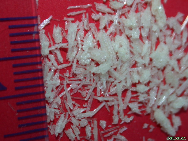

- Postać: krystaliczne ciało stałe (igiełki)
- Kolor: lekko słomkowy
- Zapach: charakterystyczny dla fenoli, nieprzyjemny, ale niezbyt intensywny (najmocniej śmierdzi izomer orto)
p-nitrofenol 2.jpg [ 105.47 KiB | Przeglądane 2788 razy ]
