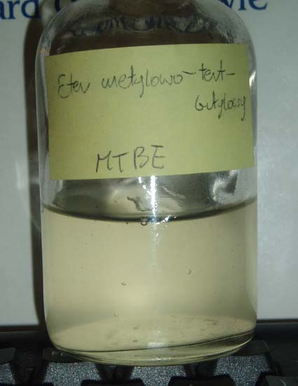

Własne spostrzeżenia: Otrzymuje się go z metanolu i izobutylenu. Wykorzystuje się go jako tani rozpuszczalnik organiczny, dodatek dotleniający oraz zmniejszający ilość wydzielanego tlenku węgla (utlenia go do dwutlenku węgla) do benzyn bezołowiowych. W Polsce owe benzyny zawierają go około 1 - 1,6%, a maksymalne stężenie wynosi 5%. Jak większość eterów jest bardzo lotny i z powietrzem tworzy mieszaniny wybuchowe o dużej sile.
Na fotce lekko zanieczyszczony eter, stąd jego mętność.
